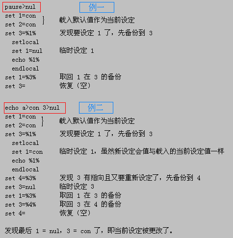

pause>nul
后面的 >nul 的作用就是屏蔽了 pause 命令的默认输出 “请按任意键继续. . .”。
以上是简单的描述,而实际的过程可没那么简单:

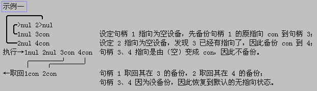

首先确定重定向符号为 >;
接着检查句柄号,发现没有,控制台为其加上默认句柄 1,此时变成 pause 1>nul;
由于句柄 1 的默认指向 con,此时要被临时设定为指向 nul,为了之后取回原来的指向,所以要先对 1 的指向进行备份,备份到句柄 3,备份过后临时设定 1 指向 nul;
(为什么要备份,为什么要备份到 3 而不是 4?见下文)
到这时这条语句才被执行,效果就是批处理暂停,没有输出只有一个光标闪阿闪。
执行完后 1 要取回原来的指向,1 的指向在上面被备份到 3,不管 3 的指向有没有改变 1 要取回它的指向来,取回后 1 指向 con;3 的指向被取走,由于 3 没有备份,所以恢复到原来的(空),即无指向。
至此整个过程描述完毕。

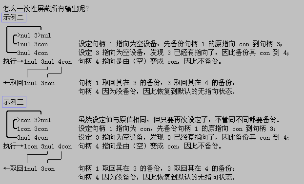

举例说明:
示例三与示例二有什么异同呢?
基本上相同,只有执行的这句,示例三是有输出的,示例二却没有。

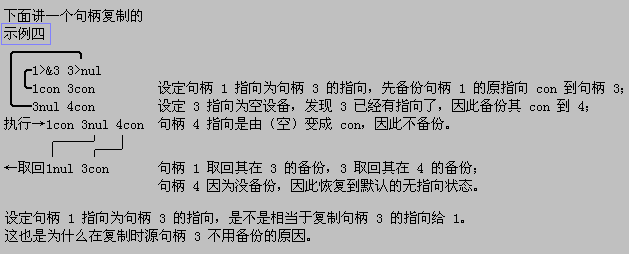

有没有发现示例四和示例三是一样的,那用复制句柄的方法能不能和示例二一样呢?
可以,自己想吧。^_^

哇,这就是传说中的树叶吗?
这句用了 “>con >nul” 同示例三,首先 句柄 1 指向要被设为 con,先备份到 3 再设定;第二步 这时 3 指向为 con,现在又要设为 nul,先备份 con 到 4;最后 1 指向 con,3 指向 nul,4 指向 con;所以这句执行时是要显示的。
执行完后返回,1 取回 3 的指向 nul,3 取回 4 的指向 con,4 恢复(空),所以返回结束时 1 指向 nul,3 指向 con。假设这时状态为 A。

发表于 2008-11-19 14:09:48 | 显示全部楼层
例四应该这样解释:
第一步:系统发现1的指向要改变,因此将其指向con备份到3中,此时3的指向就是con。
第二步:系统发现<&符号,这样就把3的指向复制给1,由于3的指向是con,故1的指向仍为con。
第三步:3>nul,系统发现3的指向要改变,因此将3的指向备份到4然后把3指向nul,这样3就指向nul、4指向con。
第四步:上面的语句结束之后系统要恢复这些句柄代码的指向,1找3,3找4,结果是1指向nul、3指向con。
 楼主| 发表于 2008-11-19 15:03:20 | 显示全部楼层
回复 14楼 的帖子
我以为你说(空)也要备份呢,我顶楼说的也是不要备份阿。
还有,我这儿句柄复制的解释有点不一样
1>&3
一、发现 1 的指向要设置,备份其指向 con 到 3,接着 1 指向设成 3 的指向 con;
  (1>&3 我的理解是 1 指向设定成 3 的指向)
  (复制 3 到 1 只是其相等的说法而已)
二、执行时 1 指向 con,3 指向 con;
三、返回时 1 取回 3 的指向 con,3 恢复(空)。
