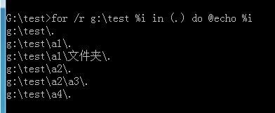

我在G盘建立test文件夹,里面的目录a2(包括子目录和里面文件)和文件1.txt都带隐藏属性。比较命令dir /ad /b /s和for /r g:\test %i in (.) do @echo %i,运行效果如下图:
可以发现,两个命令的区别:for /r多列举了一个当前目录“g:\test”(而且每个文件夹后面多了"\."),其他没区别,都可以列举带隐藏属性的目录。

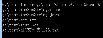

那么如何列举文件呢。再比较命令dir /a-d /b /s和for /r g:\test %i in (*) do @echo %i,运行效果如下图:
可以发现,两个命令的区别:for /r 不能列举带有隐藏属性的两个文件1.txt和3.txt,而dir /a-d /b /s则完全可以。

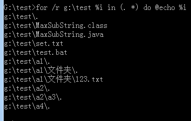

那么到了这一步,大家已经发现for /r是可以遍历文件的。那么用这两个命令怎么遍历所有的文件夹和文件呢。命令dir /a /b /s很容易就做到了。那么for /r呢。你可能已经想到方法了,点号.和星号*结合起来不就行了嘛!命令dir /a /b /s和for /r g:\test %i in (. *) do @echo %i运行效果如下图:
你可能已经发现了:for /r与dir命令比起来,少了两个带隐藏属性的文件1.txt和3.txt,却多了g:\test这个当前目录。
好了,以上就是已经发现的for /r和dir命令的真正明显的区别。
备注:点号.和星号*中间要有空格,顺序无所谓。(你可以调换顺序去体验它们的区别:都是先广度遍历后深度遍历,只是文件夹和文件显示顺序的区别)
