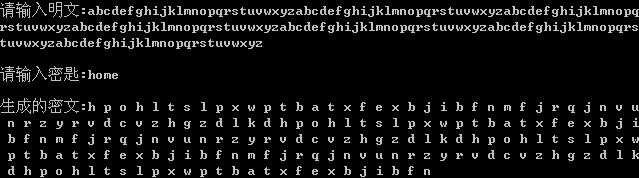

发表于 2008-7-30 01:39:48 | 显示全部楼层
  2. rem 生成方阵
  3. set "codes=a b c d e f g h i j k l m n o p q r s t u v w x y z"
  4. set "code=%codes: =%"
  5. set "_a=%code%"
  6. for /l %%i in (1,1,25) do (
  7.     set "code=!code:~1!!code:~,1!"
  8.     set  "_!code:~,1!=!code!"
  10. echo.&set /p str=请输入明文:
  11. echo.&set /p pss=请输入密匙:
  12. echo.&set /p=生成的密文:<nul
  13. :again
  14. set "a1=%str:~,1%"&set "a2=%pss:~,1%"
  15. set "str=%str:~1%"&set "pss=%pss:~1%%a2%"
  16. call :lp
  17. if defined str goto again
  18. pause>nul&goto :eof
  19. :lp
  20. for %%i in (%codes%) do (
  21.       set /a n+=1
  22.       if /i "%%i" equ "%a1%" goto next
  23. )
  24. :next
  25. set /a n-=1
  26. set "var=!_%a2%!"
  27. set "var=!var:~%n%,1!"
  28. set /p=%var% <nul&set "n=0"
[ 本帖最后由 Batcher 于 2009-5-1 20:56 编辑 ]

 楼主| 发表于 2008-7-30 02:03:20 | 显示全部楼层
batman兄的代码没有密匙,密文只是通过右移一位而来的。 另外有一处错误,是导致每次都右移一位的根本所在。
for %%i in (codes) do (
      set /a n+=1
      if /i "%%i" equ "%1" goto next
维热纳尔方阵加密出的密文非常牢固,要解开,必须要有双方协定好的密匙(可以是个有意义的英文单词)。
可能是我说的太模糊了,已修正。
[ 本帖最后由 pusofalse 于 2008-7-30 02:38 编辑 ]
