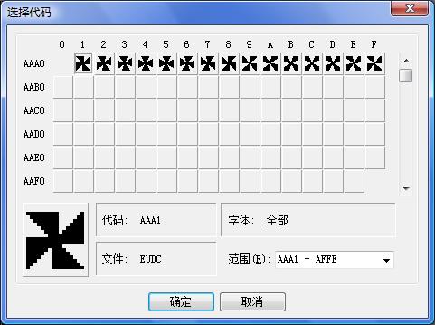

开始->运行->eudcedit,打开了TrueType专用造字程序
在选择代码框里面选择代码AAA1,按确定进入到编辑界面
在编辑界面中画出风车的形状(注意,造字工具提供的是64x64的画布,但在CMD中会缩小成16x16的大小,因此画的时候请使用4x4为一个格子绘画)
按快捷键Ctrl+S保存字符
按Ctrl+O再次打开选择代码的页面,可以看到字符已经画了出来,选择一个新的代码,继续画完风车整个旋转的动画

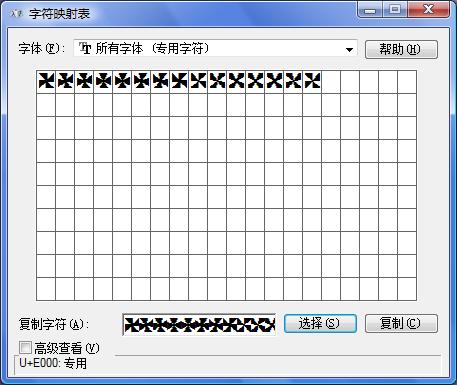

开始->运行->charmap,打开了字符映射表
字体一栏中选择“所有字体(专用字符)”,即可见到我们绘制的字符
双击字符即将字符添加到下面的文本框,添加完全部字符之后点击复制即把绘制的字符复制到了剪贴板
