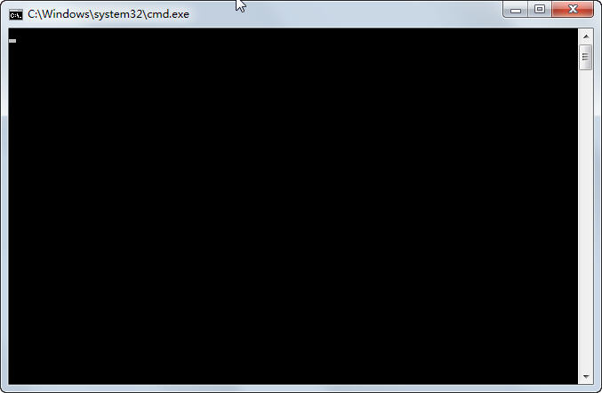

加上rem后。
例如:
  2. rem echo 你好,这套教程你觉得怎样呢?
  3. pause>nul
  2. :: echo 你好,这套教程你觉得怎样呢?
  3. pause>nul
效果都是:
echo message 被忽略、无效化了。
