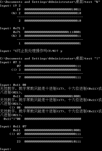

发现很多新手对于批处理中set/a的位运算的概念有点模糊,我也是,什么“异、或、与、逻辑移位”,看的云里雾里,头脑发胀,于是就有了下面的代码。

使用见图:
此批处理没有对输入信息进行排错处理,所以不要输入08、09、0x9k abc这类无效的文字。
第一次运行时,务必输入参数,比如你想知道>>右移运算,就打开CMD,输入:批处理名字 ">>",此后输入的信息,都会执行>>右移运算,若要进行其他运算,CTRL+C终止,重新运行此批处理。
如果要进行^位相异运算,就输入 批处理名字 "^",同上。
运算符因为都是特殊字符,所以要加""闭合。
例:比如想知道19"&"2的运算信息,就打开CMD,输入 批处理名字 "&"
等待提示input,输入: 19 2 回车,便会出现19"&"2的运算结果。
&---与,转为2进制,对应位上相乘。
其他同样的道理,希望能从结果中总结出各位运算符的含义。
