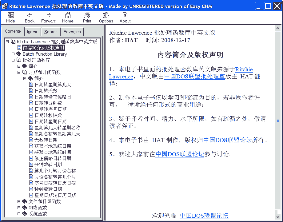

[原创] Ritchie Lawrence 批处理函数库中英文版
发表于 2009-1-12 09:29:18 | 显示全部楼层 |阅读模式
Batch Function Library_CS_EN.zip (119.46 KB)
版主CrLf于20120109对以下几个函数提出的更改建议(主要针对中文版操作系统)
