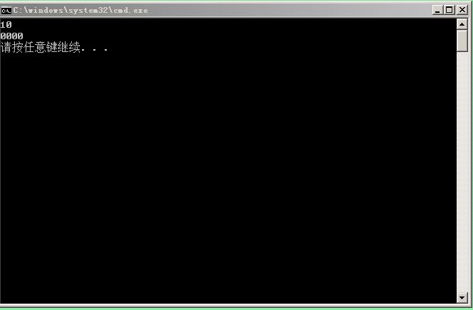

 楼主| 发表于 2015-10-18 12:42:46 | 显示全部楼层
批处理判断月份。现在是10月份,geq表示大于等于,为啥没有跳转呢?
  2. set "t=%time: =0%"
  3. if "%t:~,5%" geq "11:27" if "%t:~,5%" leq "11:29" goto :first11
  4. if "%t:~,5%" geq "21:50" if "%t:~,5%" leq "21:55" goto :first11
  5. set "tim=%date:~5,2%"
  6. echo %tim%
  7. if %tim% geq "10" if %tim% leq "12" goto :firstd
  8. echo 0000
  9. pause
  10. exit
  11. :firstd
  12. echo 10000
  13. pause
  14. exit
 楼主| 发表于 2015-10-18 12:59:19 | 显示全部楼层
顶下。。。。。
发表于 2015-10-18 13:18:10 | 显示全部楼层
回复 17# ygqiang
去掉引号
发表于 2015-10-18 13:48:23 | 显示全部楼层
楼上的意思是这样:
  1. if %tim% geq 10
或
  1. if "%tim%" geq "10"
