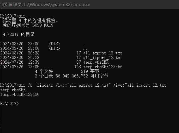

 楼主| 发表于 2024-8-21 00:37:05 | 显示全部楼层
回复 11# ppll2030
    运行了一下,但是结果只是“all_import_12.txt”保留下来了,第一个"all_export_12.txt”还是被删除了,能不能帮助在确认一下?('dir /b ^|findstr /ivc:%f1% /ivc:%f2%')似乎只是去掉了%f2%,而%f1%并未去掉。
发表于 2024-8-21 09:03:23 | 显示全部楼层
回复 12# delab-1
    我的代码没问题。出现f1被删除,那就是定义的f1与你实际的文件名有出入。重新复制你的文件名到代码f1里试试。
还有,你的代码把转义符 ^ 删掉,就可以直接在cmd里测试,%f1%和%f2% 最好加上双引号“ ”,避免文件名有空格等特殊情况识别错误。
 楼主| 发表于 2024-8-21 10:06:04 | 显示全部楼层
回复 13# ppll2030
是的,我又重新写了,应该是表达写的错误,现在运行成功。感谢感谢! :handshake
