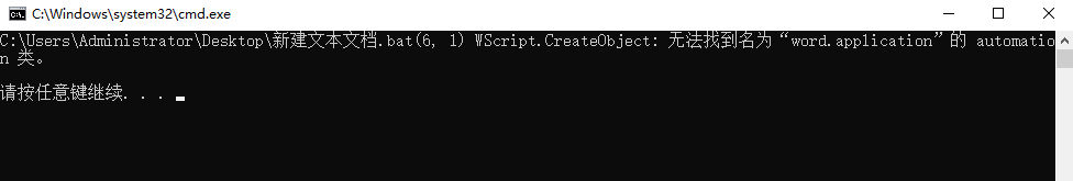

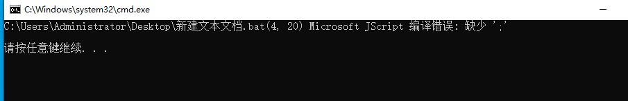

 楼主| 发表于 2026-3-1 16:10:18 | 显示全部楼层
回复 3# aloha20200628
两个都出现这个错误(UTF-8)
改成
ANSI 出现这个错误
发表于 2026-3-1 19:03:16 | 显示全部楼层
回复 4# lovekix
   二楼两段代码在 win11 系统下用一楼附件两个 *.doc 文件已经测试,均予通过。
   关于四楼第一个截图报错,其尝试解决方法是:如果代码脚本存盘用 utf-8 编码,则须运行前先在命令行切换当前码页为65001,命令是 chcp 65001>nul
   关于四楼第二个截图报错,建议用 office word 组件的标准安装和注册方法,否则容易导致 word 组件未完成系统注册,从而出现以后 vbs/jscript 脚本调用 word 组件功能时的报错,针对楼主实况的具体解决方案,可向 ai 求教...

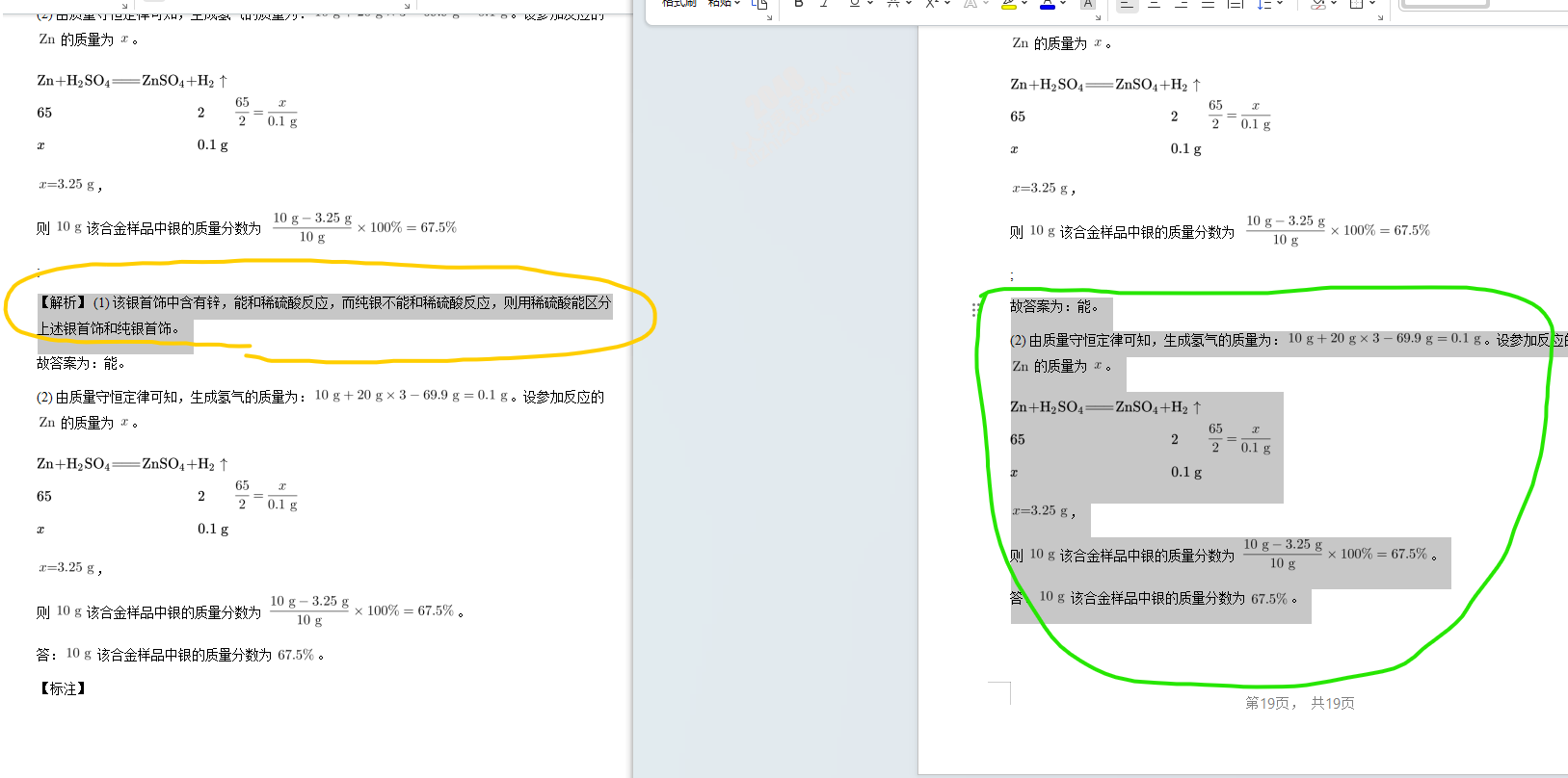

 楼主| 发表于 2026-3-2 19:16:24 | 显示全部楼层
回复 8# aloha20200628
    确实可以
又出新问题了
就是解析删除不干净
能不能  以【解析】  为开始
以【标注】段结尾
发表于 2026-3-2 20:09:49 | 显示全部楼层
回复 9# lovekix
不知你用哪段代码行之有效?无论如何,在现有代码的情况下,你可以用最简单的方法尝试解决 '一次删除不净' 的问题,即针对首次删除不净的结果文件 *.doc.prn.doc 再用那段有效的代码删除一次就是了...
 楼主| 发表于 2026-3-3 08:36:48 | 显示全部楼层
回复 10# aloha20200628
    只要 word.application 替换为 KWPS.Application
都有效果
删除不彻底是说  比如这张试卷
https://wwbpj.lanzouw.com/iZS7R3jo05gd
黄色的是   只处理了这些
我想要的结果是 去掉黄色+绿色这些
发表于 2026-3-3 10:33:44 | 显示全部楼层
回复 11# lovekix
是要删除有【解析】和【标注】开头的段落以及二者之间的所有段落?若是,可用以下代码...
  1. 2>1/* ::
  2. @echo off & dir /b/s/a-d *.doc|cscript /nologo /e:jscript "%~f0"
  3. pause&exit/b */
  4. kw1='【解析】', kw2='【标注】', x1=kw1.length, x2=kw2.length;
  5. ws=WSH.stdin, v=WSH.arguments;
  6. wa=WSH.createObject('KWPS.application'), wa.visible=false, wa.displayAlerts=0;
  7. while (!ws.atendofstream) {
  8.    f=ws.readline(), WSH.echo('正在处理 》'+f), doc=wa.documents.open(f);
  9.    for (k=0,i=doc.Paragraphs.Count; i>=1; i--) {
  10.       p=doc.Paragraphs(i), t=p.Range.Text, h1=t.substr(0,x1), h2=t.substr(0,x2);
  11.       if (h2==kw2) { k=1, p.Range.Delete(); }
  12.       else if (h1==kw1) { k=0, p.Range.Delete(); }
  13.       else if (k==1) p.Range.Delete(); }
  14.    doc.SaveAs(f+'.prn.doc'), doc.close(false); }
  15. wa.quit(), WSH.quit();

 楼主| 发表于 2026-3-3 13:10:10 | 显示全部楼层
回复 12# aloha20200628
    感谢  这个完美解决了
