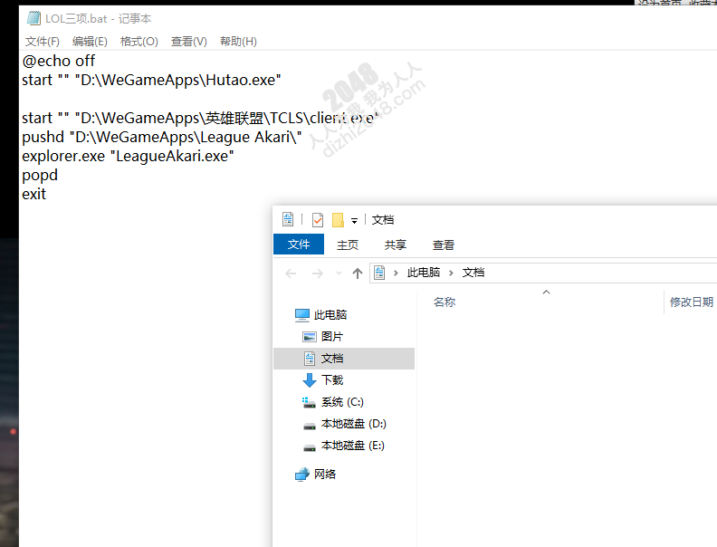

[网络连接] 【已解决】start 程序 有点问题
发表于 2026-8-24 10:32:24 | 显示全部楼层
只能试了
  1. explorer.exe "D:\WeGameApps\League Akari\LeagueAkari.exe"
  1. pushd "D:\WeGameApps\League Akari\"
  2. explorer.exe "LeagueAkari.exe"
  3. popd
 楼主| 发表于 2026-8-24 10:40:19 | 显示全部楼层
这样不是 直接打开文本么?
2026年8月24日09:53:48
关闭之后 再打开就会出问题
重启就能解决   测试了 3次了
发表于 2026-8-24 10:47:23 | 显示全部楼层
lovekix 发表于 2026-8-24 10:40
这样不是 直接打开文本么?
我这里测试,只有无效的地址才会打开文档目录。
试试上面完整路径那个命令。
还有一点,我看你的脚本,好几个启动命令写在一起测试,是必须先启动谁,再启动谁吗?这个启动几乎都是同时的,不会对测试造成影响吗?
 楼主| 发表于 2026-8-24 10:49:49 | 显示全部楼层
试试上面完整路径那个命令。 ...
改成了 explorer.exe D:\WeGameApps\LeagueAkari\LeagueAkari.exe
就没出错了
发表于 2026-8-24 10:53:05 | 显示全部楼层
explorer.exe这个思路我觉得没问题,可能是语法上出问题了,我找找我的笔记。
上一贴我编辑了,检查确认下。
 楼主| 发表于 2026-8-24 10:57:17 | 显示全部楼层
上一贴我编辑了,检查确认 ...
中间有个空格  删除就可以了
explorer.exe
这是  什么原因导致的呢?
发表于 2026-8-24 11:07:36 | 显示全部楼层
lovekix 发表于 2026-8-24 10:57
中间有个空格  删除就可以了
cmd的语法太复杂了,如果报错,我猜是和start一样,对引号处理出问题了,我解释不清。
不过我这里模拟了 explorer.exe "D:\WeGameApps\League Akari\LeagueAkari.exe" 这条命令,我用其它exe,改成这个exe名字,没有报错(打开文档目录),顺利打开exe,我不清楚原因。

发表于 2026-8-24 11:23:22 | 显示全部楼层
不过我这里模拟了 ...
  1. explorer.exe ""D:\WeGameApps\League Akari\LeagueAkari.exe""
试试这样吧,可能就不用改路径名了。
参考了大佬的帖子,cmd /c 的处理,https://www.bathome.net/thread-66195-1-2.html
发表于 2026-8-24 12:13:59 | 显示全部楼层
中间有个空格  删除就可以了
explorer "c:\exe\abc.exe" 或  explorer "c:\bat\xyz.bat" 是与在资源管理器 '双击运行' 可执行程序或脚本文件等效的启运方法,此举并未解决直接在命令行启运 "D:\WeGameApps\League Akari\LeagueAkari.exe" 或 start "" "D:\WeGameApps\League Akari\LeagueAkari.exe" 会不断产生输出命令行进度报告的 '症状'...
