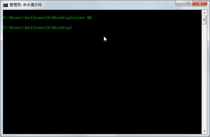

例如:
  1. color 02
效果:

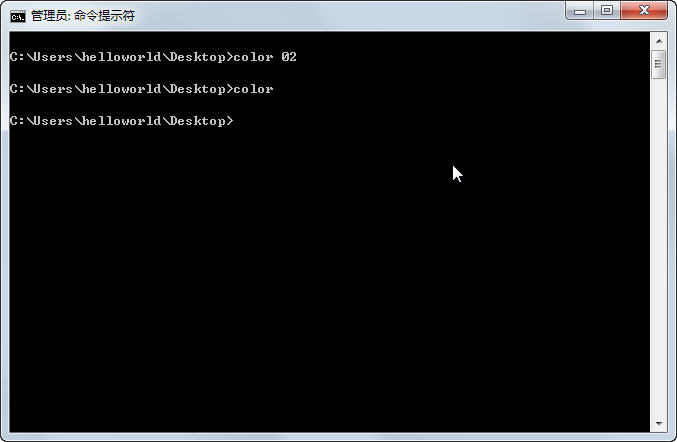

例如:
  1. color
效果:

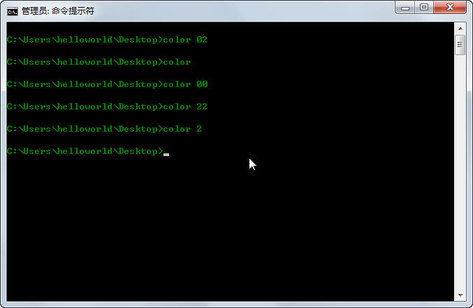

扩展阅读:
1.当attr只有一个数值时,该数值控制前景色(文字颜色),且设置背景色为默认值(黑色)。
例如:
  1. color 2
效果:
2.当attr的两个数值相同时,不改变颜色,只改变errorlevel值。
例如:
  1. color 22
