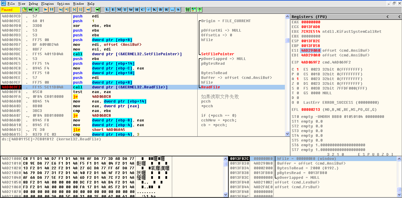

 楼主| 发表于 2012-8-17 02:50:15 | 显示全部楼层
回复 11# Demon
    从测试的表象来看确实是字符:
  1. Const num = 8192
  2. Const text = "测"
  3. '比较奇特的是,在 xp 环境下测试时,
  4. '如果 text="t",则 cmd 遇到超过 8192 字符长度的行将无提示退出
  5. '如果 text="测",则 cmd 会对字符串进行截断,且不会因为超长而退出
  6. '没有细究宽字符与单字节字符共存的复杂关系下有何异同
  7. 'win7 不存在出错退出的现象,且上次曾和兄台讨论过得知 win7 下的 cmd 会分段读取超长行的内容(不好意思,忘记是哪个帖了,链接就不贴了)
  8. Set fso = CreateObject("Scripting.FileSystemObject")
  9. str = "echo " & String(num,text)
  10. With fso.CreateTextFile("test.bat",True)
  11.     .Write "@echo off" & vbCrLf
  12.     .Write str
  13.     .Close
  14. End With
  15. Set ws = CreateObject("Wscript.Shell")
  16. out = ws.exec("cmd /c test.bat").stdout.readall
  17. MsgBox "strlen=" & Len(str) & vbCrLf &_
  18.        "outlen=" & Len(out) & vbCrLf &_
  19.        out
至于 cmd 一行具体读入的数量...我是听另一位大牛说的,这是他 hook 出来的数据,从纯批的测试结果看来也是如此,如果将那个被转为 null 的换行符计算在内刚好 8192,不算的话则是 8191
变量末尾的 00 丢失现象:http://bbs.bathome.net/redirect. ... 3&fromuid=30406
最早提及这个现象的帖子不知道在何处,我也只懂得用 debug 看内存来旁敲侧击猜测成因,不知其本质何在。至于内存泄露一说,时隔数月已经印象模糊了,只记得那时在讨论 for /f 的 bug,不记得写此贴时是否是在援引他人观点,也可能是本人当时思维混乱了吧...
当时听 qzw 说到内存泄露的帖子是:
http://bbs.bathome.net/viewthread.php?tid=15748
后来一搜发现早有类似的先例(题外话:这 tid 果然早啊...):
http://bbs.bathome.net/viewthread.php?tid=3614
其实那个帖子肯定也不是 first,印象中听很多前辈说 for /f usebackq 是经常出这种问题的,不过我是没碰到过的,也许因为他们是 xp 系统?

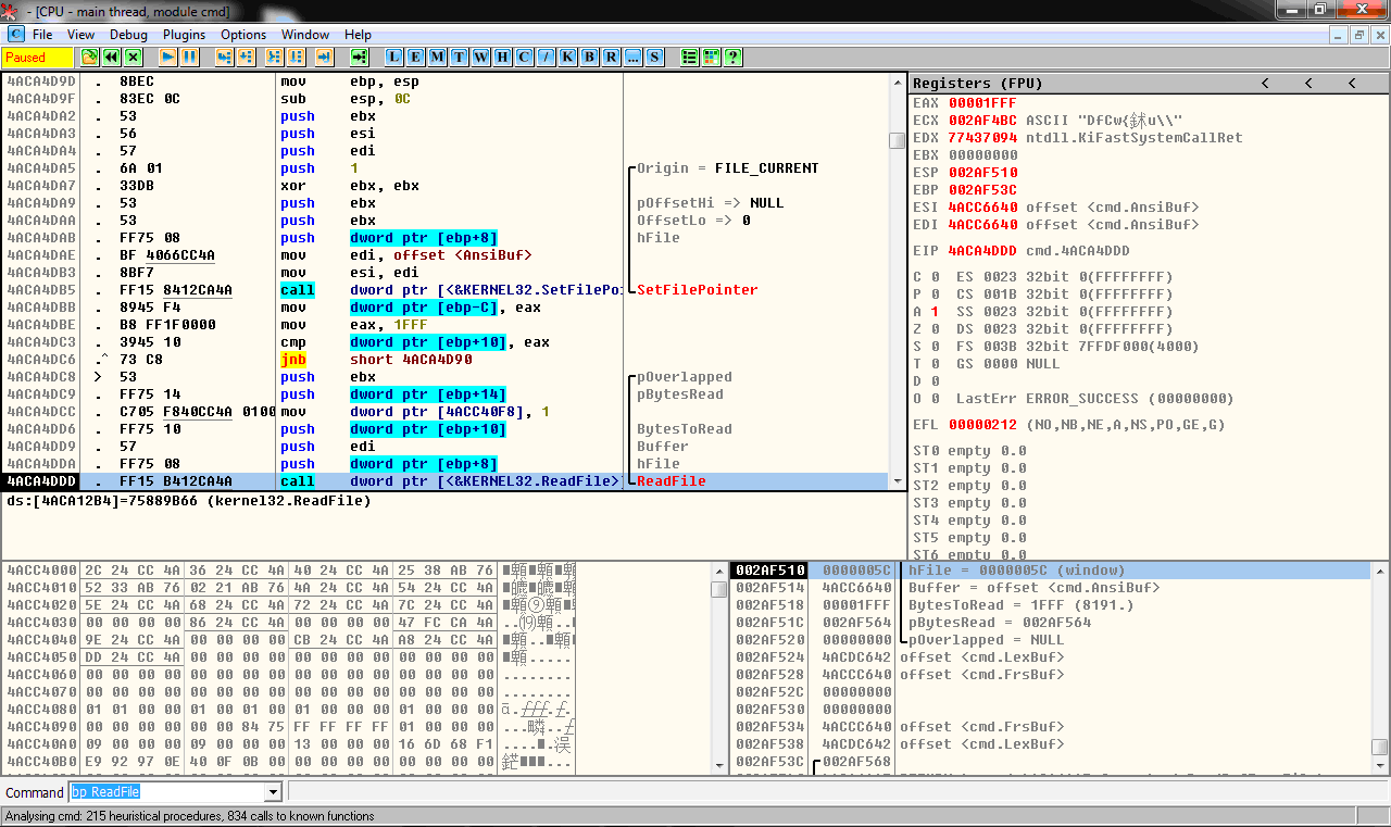

发表于 2012-8-17 14:13:19 | 显示全部楼层
看来又是系统之家的差异,Windows 7是一次读取8191(0x1FFF)个字节
而XP是一次读取8192(0x2000)个字节
你给出的例子只是表面现象,
"echo " & String(8192,"t"),读取8192个字节转成Unicode后是8192个字符,XP下大于等于8192个字符就会报错“输入行太长。”
"echo " & String(8192,"测"),由于第8192个字节(0xB2)是GBK编码的高位字节(LeadChar),这时CMD会再多读一个字节,也就是一共会读取8193个字节(AnsiBuf缓冲区其实不止8192个字节,之前弄错了),
转成Unicode之后是4099个字符(5 + (8193 - 5) / 2 = 4099),小于8192,所以不会报错。
