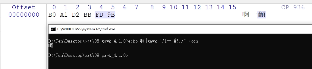

但还是一点不理解,「一」的编码是0xD2BB,「龥」的编码是FD9B,它们之间的范围并没有包括「啊」的编码0xB0A1,为什么仍然能匹配到「啊」字。见下图

我明白了,输入编码是gbk,但内部还是使用unicode字符集来比较的。
